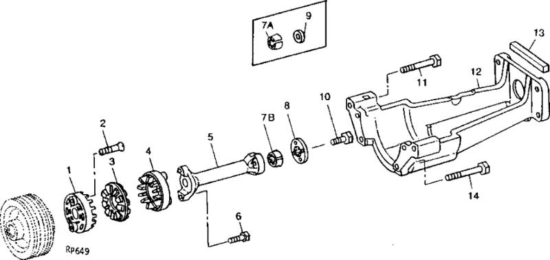

Message  PAPASS37 Lun 22 Fév 2016 - 11:18
J' ai finalisé le réglage et ça marche parfaitement comme on peut le voir sur la vidéo. Celle que j'ai faite avant le réglage n'est pas exploitable.
Je suis content, je pensais que ça pouvait être plus grave.
john deere 4640 de 1981 <a href=john deere 4640 de 1981 Cushio10" />.
Il faut  que je change le coussin (pièce n°3)parce qu'il y a du jeu et ça claque a froid, pourrai-tu me donner la procédure Piem. merci
