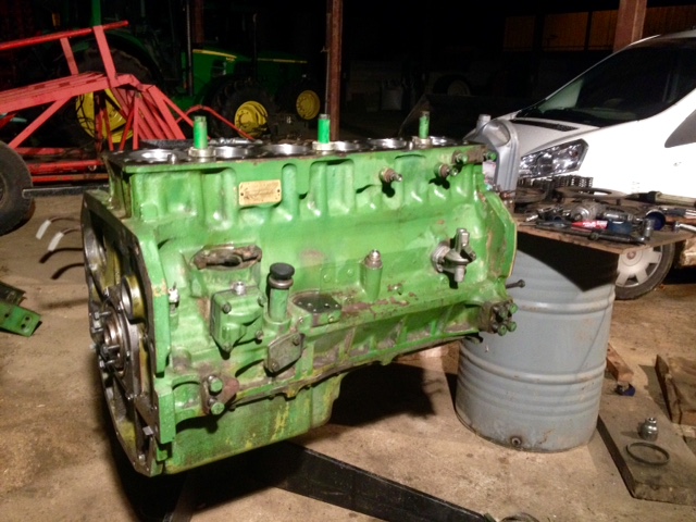

Bonjour a tous
Je restaure en ce moment un 4020 que j'ai rentré il y a environ 1 an avec un "bruit de bielle" quand il tourne
Je vous laisse découvrir la suite en photos...
Restauration John Deere 4020 Photo_10
Restauration John Deere 4020 402010
Restauration John Deere 4020 110
Restauration John Deere 4020 1110
Restauration John Deere 4020 610
Restauration John Deere 4020 910
Restauration John Deere 4020 1510
Restauration John Deere 4020 1410
Restauration John Deere 4020 1610
Restauration John Deere 4020 1810
Restauration John Deere 4020 2010
Restauration John Deere 4020 2110
Restauration John Deere 4020 2210

Message  Charly21 Dim 14 Fév 2016 - 13:46
Oui une restau de fond en comble est prévue
avec tout les boulons d'origine si possible (tout les boulons doivent être frappé JD sur la tête surtout sur le train avant et les pièces de carrosserie)
je ferai la peinture après le remontage du moteur sur la partie arrière

Message  Charly21 Dim 14 Fév 2016 - 22:16
Salut
Avec une différence de prix de moins de 50€ entre un kit moteur JD et un adaptable y'a pas photo... j'ai pris du jd
en plus mon concessionnaire est a 7km de chez moi pour les pièces c'est pratique
j'attend la pompe a injection Reman bientot
le volant moteur est en rectification
Tout les joints du moteur sont neuf
la pompe a eau, thermostat etc...
en ce moment je refait la pompe hydraulique
