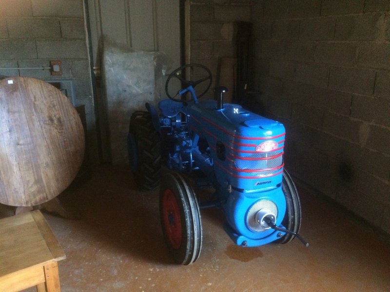

aujourd’hui vu a la foire auto rétro a uzerche un John deere A:Restauration d'un John Deere 920 Img_0432

Message  cicoula pony le Sam 16 Sep 2017 - 18:16
bonsoir a tous,
apres un mois d'absence la restauration a repris
aujourd'hui vidange de la boite, nettoyage de la crepine et plein de hy-gard
mais j'ais un probleme,
le relevage ne veut pas lever a bas regime Crying or Very sad ,
je suis obliger d'accelerer et de jouer avec le distributeur pour le faire lever.
par contre, il se maintient en hauteur après même sous charge pendant longtemps donc bonne nouvelle ce n'est pas une fuite.
que penssez vous que cela puisse etre?
je vous joints quelques photos du john deere a son nouveau garage et ses nouveaux compagnons Very Happy

Restauration d'un John Deere 920 Img_0713
Restauration d'un John Deere 920 Img_0711
Restauration d'un John Deere 920 Img_0710
Restauration d'un John Deere 920 Img_0712
Restauration d'un John Deere 920 Img_0714
Restauration d'un John Deere 920 Img_0717
Restauration d'un John Deere 920 Img_0715
Restauration d'un John Deere 920 Img_0716
Restauration d'un John Deere 920 Img_0722
Restauration d'un John Deere 920 Img_0720
Restauration d'un John Deere 920 Img_0718
Restauration d'un John Deere 920 Img_0721
Restauration d'un John Deere 920 Img_0723
Restauration d'un John Deere 920 Img_0719
Restauration d'un John Deere 920 Img_0724
Restauration d'un John Deere 920 Img_0725
Restauration d'un John Deere 920 Img_0727
Restauration d'un John Deere 920 Img_0726
Restauration d'un John Deere 920 Img_0728
