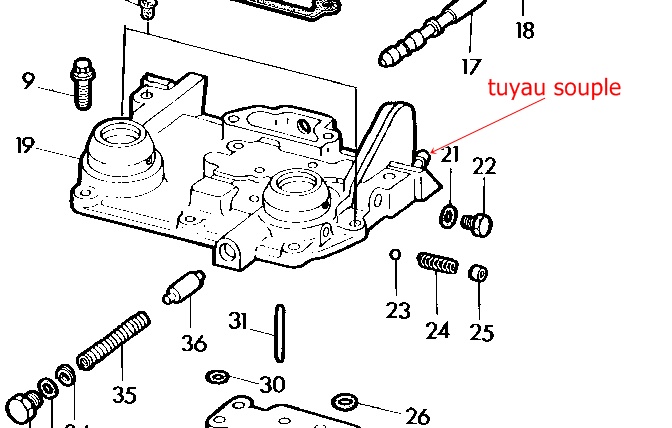

pour répondre a ta question il faut faire des recherche car il faut savoir sur quel tracteur que tu parle , donc dans ta présentation tu parle du 3130
il faut commencé a regardé le niveau de la transmission , et tu parle de poignet tu veut dire des soufflets des leviers de vitesse mais regarde a l'avant du couvercle du carter d'embrayage de PDF tu a un petit tuyau souple couleur noir , il arrive qu'il se casse au ras du raccord donc fuite , il suffit de le recoupé a l'endroit qu'il est cassé et de le remboîté

ci c'est par les soufflets que çà fuit ils sont peut être vieux et craqué
