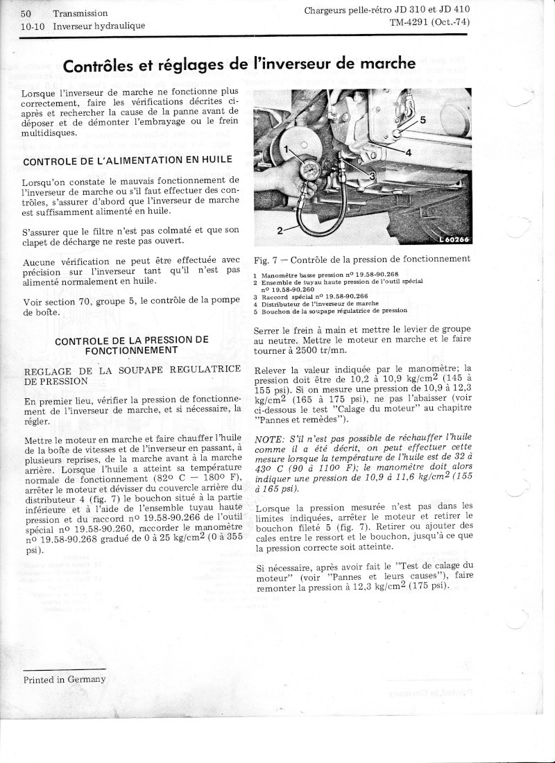

Il ne doit pas y avoir de garde à la pédale, le mieux est de régler avec un mano, ça a l'avantage de voir si des fuites internes existent au niveau de l'inverseur.
