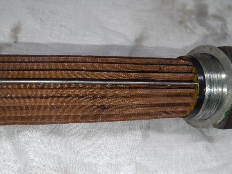

bon j'ai dus déposer la roue pour sortir cette crépine en fait elle est plus longue que sur la schéma ! elle possède à son extrémité une crépine en tamis inox mais pas la rondelle n° 22
quant j'ai débranché la durite rien ne coulais , même au début avec 50 % de la crépine sortie pas grand chose ne coulais il m'à fallût la sortir complètement pour que l'huile coule !
la crépine était complètement obstrué et l'huile très sale ( gris / noir ) !
Bon ce tracteur à été noyé dans une inondation et le gars à roulé avec 1 km pour le ramener chez lui avant de faire la vidange du pont !
il à marché correctement puis suite à un immobilisation d'un mois environ la panne est survenu !!
Ce que je ne comprend pas c'est la couleur de huile ... pas très logique pour de l'huile neuve
bref que dois-je mettre comme huile ?
merci pour l'ifon j'ai bien l'impression que l'huile que lui à fournis le concessionnaire du coin n'était pas adapté !! Elle à du décoller les saleté pour que tout se retrouve dans la crépine !!

donc voici le résultat !!
après dépose de la roue droite et de la crépine qui était très sale !
nettoyage et remontage, plein du pont avec huile neuve
c'est reparti mon kiki , les vitesses passent beaucoup plus facilement en plus !!
merci beaucoup pour votre aide précieuse et désintéressé , c'est vraiment très sympathique et suffisamment rare pour être relevé !
