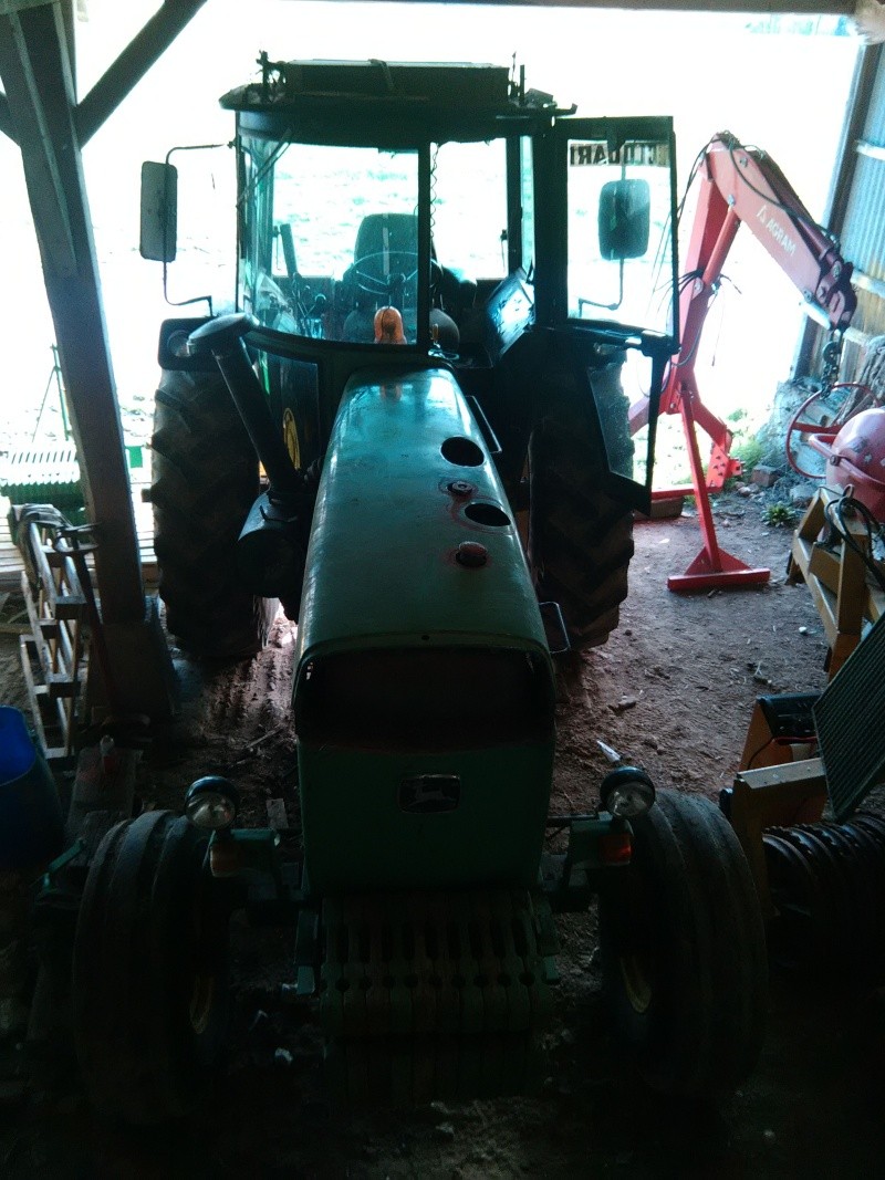

J'ai acheté le week-end dernier ce 4430 en charentes. Il est de 1976, on connaît pas ses heures, le compteur à été changé. Le moteur tourne bien, la boite fonctionne bien. En problème mécanique, la pto tourne en permanence et il a quelques fuites. C'est 4*4 monté en 2 rm par la suite.

Une petite question:
Pourquoi il y a t'il un trou dans le capot?

bonjour Piem
Je ne sais pas, ce que je sais c'est que le radiateur a été changé avec un radiateur non d'origine. Il y a eu plusieurs découpes sur le capot pour qu'il prenne sa place d'où le filtre a air qui se retrouve à l'exterieur. J'ai racheté un radiateur pour remettre l'ensemble à l'origine avec tous les tuyaux d'aspiration d'air.
le capot est très abimé avec des découpes au chalumeau. J'en recherche un si possible(difficile à trouver) sinon je vais le refaire

Je n'ai pas trouvé de capot de 4430, je me suis rabattu sur un de 4240s. Les dimensions de capot sont les même, le trou d'admission d'air est légèrement décalé et le trou du réservoir à carburant est un poil plus grand. A 200€ a côté de chez moi ça va le faire.

Aujourd'hui, démontage des longerons qui dénaturait un peu le tracteur.

Bonsoir PAPASS37!!
L'adaptation du capot s'est bien passée?
C'est vrai que sans les longerons, il a une autre allure!

Bonjour Piem
ça s'est bien passé mieux que je le pensais, je n'ai rien modifié. les dimensions sont bien les même, reste à savoir si le bouchon du futur radiateur d'eau va être bien en face du trou, normalement il n'y a pas de problème. Seul le trou d'admission d'air est légèrement décalé ce ne devrait pas posé trop de problème.
Reste à trouver les 2 tuyaux d'admissions d'air, ils ne sont plus disponible sur jd parts, je vais me renseigner à la concession sinon je vais faire les casses.
J'ai acheté un radiateur d'eau mais il y a une erreur sur la livraison.
