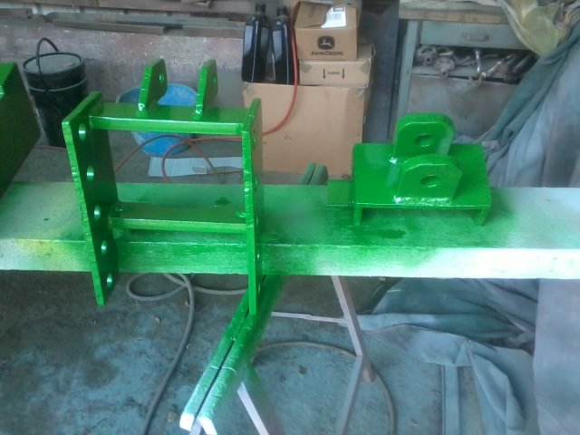

et pendant ce temp la j ai poncer mes jantes arrières, je les ai apprêter et je les ai peints
l apprêt
John deere 820 31nwi9
John deere 820 312kli
John deere 820 31frsj
et la peinture
John deere 820 31bwf2
John deere 820 31hx3i
John deere 820 31fb8s
La suite la semaine prochaine
