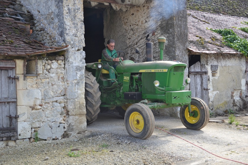

Après un sommeil de trois ans dans la grange le grand cerf a démarré au quart de tour.

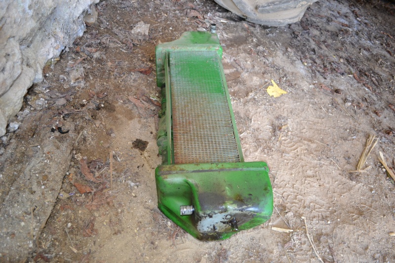

Il a une grosse fuite au niveau du refroidisseur d'huile.
sortie de grange pour le 3020 <a href=sortie de grange pour le 3020 Dsc_0020" />
sortie de grange pour le 3020 <a href=sortie de grange pour le 3020 Dsc_0018" />
sortie de grange pour le 3020 <a href=sortie de grange pour le 3020 Dsc_0019" /
sortie de grange pour le 3020 <a href=sortie de grange pour le 3020 Dsc_0022" />
sortie de grange pour le 3020 <a href=sortie de grange pour le 3020 Dsc_0023" />
c'est la durite en caoutchouc qui relie le refroidisseur à la pompe haute pression qui est mort.
sortie de grange pour le 3020 <a href=sortie de grange pour le 3020 Dsc_0024" />
sortie de grange pour le 3020 <a href=sortie de grange pour le 3020 Dsc_0025" />

Voici une vue des tuyaux du refroidisseur d'huile:
sortie de grange pour le 3020 Captur27

Merci pour la vue
c'est la durite n° 21
Il est de 1966 d'après mon père, il faudrait vérifier sur la carte grise
c'est la boite mécanique.
Il a été restauré par un mécanicien il y a environ 10 ans.
il vibre un peu, (équilibrage sur le volant moteur?), mon père veut s'en séparer, moi je ne suis pas contre, on a trop de tracteur à entretenir.
