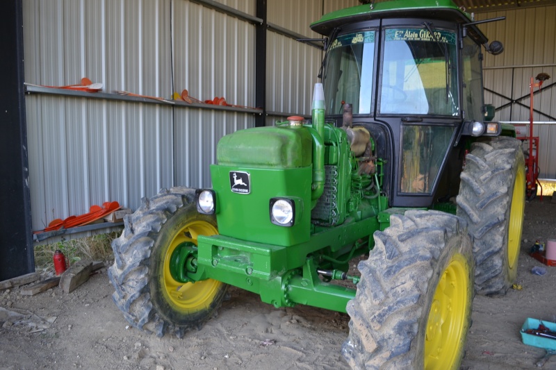

Le tracteur démarre, il reste le circuit d'embrayage à faire et finir le montage
mise en peinture avec un apprêt 2140 4*4 sg2 de 1983 - Page 2 <a href=mise en peinture avec un apprêt 2140 4*4 sg2 de 1983 - Page 2 Dsc_0010" />
mise en peinture avec un apprêt 2140 4*4 sg2 de 1983 - Page 2 <a href=mise en peinture avec un apprêt 2140 4*4 sg2 de 1983 - Page 2 Dsc_0011" />
mise en peinture avec un apprêt 2140 4*4 sg2 de 1983 - Page 2 <a href=mise en peinture avec un apprêt 2140 4*4 sg2 de 1983 - Page 2 Dsc_0012" />
Je recherche une adresse pour les bandes adhésives du capot pas trop chère (presque 300€ chez john deere). je les souhaite avec les 3 couleurs jaunes, noire et gris.
j'ai une adresse dans le Jura mais il ne sait pas s'il peut les avoir avec les 3 couleurs
mise en peinture avec un apprêt 2140 4*4 sg2 de 1983 - Page 2 <a href=mise en peinture avec un apprêt 2140 4*4 sg2 de 1983 - Page 2 Dsc_1010" />

Message  PAPASS37 le Mer 17 Juin 2015 - 17:52
mise en peinture avec un apprêt 2140 4*4 sg2 de 1983 - Page 2 <a href=mise en peinture avec un apprêt 2140 4*4 sg2 de 1983 - Page 2 Dsc_0013" />
J'ai commandé les bandes à l'adresse que tu m'as donné Piem, je te remercie car ça me paraissait pas facile trouver avec les trois couleurs à ce prix là.
mise en peinture avec un apprêt 2140 4*4 sg2 de 1983 - Page 2 <a href=mise en peinture avec un apprêt 2140 4*4 sg2 de 1983 - Page 2 Dsc_0017" />
il reste les finitions de peinture à faire
mise en peinture avec un apprêt 2140 4*4 sg2 de 1983 - Page 2 <a href=mise en peinture avec un apprêt 2140 4*4 sg2 de 1983 - Page 2 Dsc_0015" />
mise en peinture avec un apprêt 2140 4*4 sg2 de 1983 - Page 2 <a href=mise en peinture avec un apprêt 2140 4*4 sg2 de 1983 - Page 2 Dsc_0016" />

Message  PAPASS37 le Dim 21 Juin 2015 - 12:44
Trois couleurs, du blanc mais pas de gris
mise en peinture avec un apprêt 2140 4*4 sg2 de 1983 - Page 2 <a href=mise en peinture avec un apprêt 2140 4*4 sg2 de 1983 - Page 2 Dsc_0032" />

Message  PAPASS37 le Lun 22 Juin 2015 - 18:29
mise en peinture avec un apprêt 2140 4*4 sg2 de 1983 - Page 2 <a href=mise en peinture avec un apprêt 2140 4*4 sg2 de 1983 - Page 2 Dsc_0033" />
mise en peinture avec un apprêt 2140 4*4 sg2 de 1983 - Page 2 <a href=mise en peinture avec un apprêt 2140 4*4 sg2 de 1983 - Page 2 Dsc_0034" />
mise en peinture avec un apprêt 2140 4*4 sg2 de 1983 - Page 2 <a href=mise en peinture avec un apprêt 2140 4*4 sg2 de 1983 - Page 2 Dsc_0035" />

Message  piem le Lun 22 Juin 2015 - 19:33
Bonsoir PAPASS37!! Very Happy
Effectivement, malgré la photo de l'annonce, les autocollants ne sont pas identiques à 100% par rapport aux originaux...
Je tiens à te féliciter pour le résultat de ta restauration:
On dirais un neuf!! sunny

Le gros bouchon est cassé et l'autre en mauvais état
mise en peinture avec un apprêt 2140 4*4 sg2 de 1983 - Page 2 <a href=mise en peinture avec un apprêt 2140 4*4 sg2 de 1983 - Page 2 Img_2018" />
J'ai fabriqué une plaque et mis un nouveau boulon
mise en peinture avec un apprêt 2140 4*4 sg2 de 1983 - Page 2 <a href=mise en peinture avec un apprêt 2140 4*4 sg2 de 1983 - Page 2 Img_2019" />
Le tout est remonté et il n'y a plus de fuite
