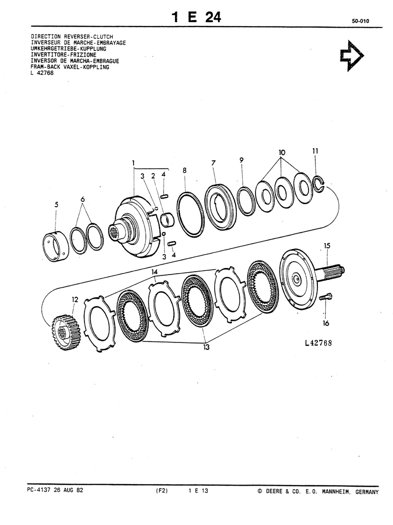

Il faut s'assurer que la commande du distributeur est correcte. Mais en général c'est un manque de pression dans l'embrayage, plusieurs cause:
-la plus fréquente c'est la rupture des segments (6) d'étanchéité du bloc d'embrayage
-fuite interne , tuyau cassé ou usé, joints de tuyaux défectueux
Une vérification de pression de l'embrayage permettrait de confirmer que le problème est hydraulique et non mécanique.
