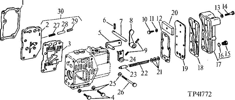

En marche avant le frein de M Ar est libéré et l'embrayage principal sous pression, en M Ar le frein est serré et l'embrayage principal ouvert. Dans ton cas il faut vérifier (après contrôle des commandes) que le tiroir du distributeur se verrouille bien sur ces 3 positions. Ensuite je vérifierai le joint (rep 3 TP41772) derrière le distributeur, un coupure entre deux pistes peu mélanger les débits. (est ce que ta pression est bonne dans toutes les positions) Il faudrait que l'axe de commande du tiroir soit défaillant, jamais vu !!! Le tiroir de commande est simple (rep 7 T64050).

Une réaction de dernière minute, le circlips 4 sur le tiroir de changement de marche ne se serai pas barré ????

Le circlips 4 dont tu parles se voit sans rien démonter ?
