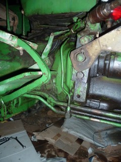

La fourche est brancher sur la soupape de régulation de débit (tuyau situé à gauche de la soupape et l'arrivée de la pompe est à droite).

Pour ma part j'ai démonté la crépine qui était vraiment propre et j'ai changer le filtre à huile hydraulique.
J'ai testé ce soir est le symptôme est identique à savoir un échauffement anormal au niveau du carter hydraulique de la direction.
Problème huile hydraulique john deere 1120 P1100712
A noter que l'on entend un sifflement au niveau du carter qui laisserait penser à un écoulement rapide d'huile au niveau de celui-ci.
Je pense que le problème doit venir de la soupape régulatrice de débit qui doit être grippée ou bouchée.

Quand la fourche et le relevage ne fonctionne plus, la direction fonctionne normalement à droite et à gauche avec ponctuellement un petit temps de réaction.
Si j'ai bien compris il faut que j'isole l'alimentation du carter de direction en mettant un bouchon sur le tuyau d'alimentation (tuyau situé à la verticale avec piquage sur la tuyauterie horizontale qui alimente la soupape de réduction de débit sur la photo ci-dessous).
Problème huile hydraulique john deere 1120 P1100713
Si le reste fonctionne à chaud, cela permet effectivement de valider le bon fonctionnement de la soupape de réduction et donc que le problème serait au niveau du carter de direction.
Dans le cas inverse ce serait la soupape de réduction de débit.

Message  jf324 le Jeu 22 Sep 2016 - 10:51
Bonjour
oui c est bien ca isoler au piquage l alimentation du boitier
pour la soupape que tu parles c est soupape de priorité et non de réduction de débit d ou ca veut dire priorité a la direction et surtout dans le cas ou on a une grosse fuite derriere relevage ou distributeur de facon a pouvoir manoeuvrer
