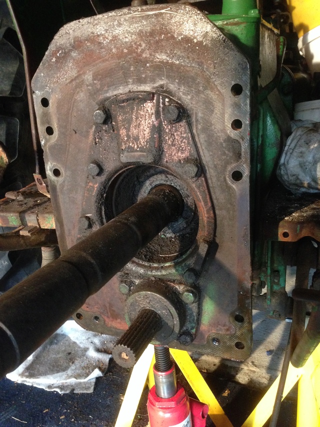

Avant le désaccoupler, il m'a fallut enlever quelques trucs :
Les faisceaux de fils partant de chaque côté sous le tableau de bord, à déconnecter des borniers situés sur chaque aile.
Les deux tuyaux hydrauliques partant de la pompe dans la calandre jusqu'au relevage à l'arrière, les raccords se trouvent à gauche sous les pédales de freins.
Après quelques réglages fins d'alignement, le tracteur s'est enfin ouvert Very Happy

Dans la cloche, bon nombre de noisettes et autres reliefs de rongeurs, et un beau nid de souris affraid
